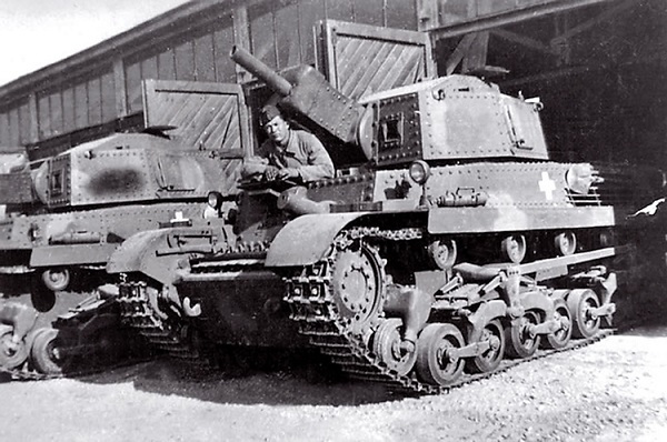

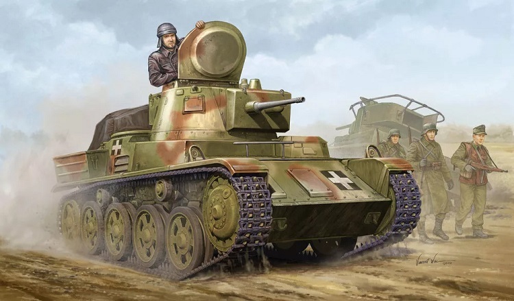

Les premiers blindés nationaux : les 38.M Toldi I et Toldi II
C’est donc dans un contexte de réarmement d’urgence que l’on décide de commander 80 exemplaires de la version magyare du L60 : le 38.M Toldi I, dont la production est lancée le 17 février 1939. Autonomie stratégique oblige, la première modification intégrée dans le nouveau char hongrois est… une dégradation de l’armement, lequel se voit ramené à un fusil antichar Solothurn S18-100 (licence suisse) de 20 mm. Une pièce certes rapide et relativement efficace, mais à cette date, l’Allemagne et la France commandent déjà des Panzers IV et des Somua S-35… Un point positif particulièrement luxueux toutefois : la présence systématique d’un poste R5, avec une portée de 20 kilomètres.
Pour le reste, les Hongrois sont toujours dépendants des fournitures étrangères, en dépit de toutes leurs ambitions : les barres de torsion, la transmission, le moteur et l’optique viennent tous d’Allemagne, tandis que le train de roulement arrive carrément de Suède ! De plus, la guerre qui menace complique chaque jour davantage les approvisionnements déjà complexes du pauvre char. En avril 1939, seuls deux exemplaires sont sortis des chaines. Le rythme s’accélère ensuite péniblement, pour atteindre 20 exemplaires en juin, puis 45 en septembre – une période de rodage était bien sûr nécessaire aux chaînes de montage. Hélas, cela ne veut pas dire pour autant que les Toldi livrés correspondent aux espoirs placés en eux. De fait, ces derniers sont loin d’être opérationnels. En juin 1940, le commandement hongrois rapporte avec amertume qu’aucun de ses nouveaux blindés ne dispose de son optique (pas encore livrée !) et qu’une partie n’est même pas équipée de son arme principale ! Quant aux barres de torsion de fabrication locale, leur qualité pose problème : elles casseront à de nombreuses reprises.
Bon an, mal an, la production des 80 exemplaires commandés sera considérée comme achevée en mars 1941. Juste à temps pour la campagne de Yougoslavie.
Caractéristiques du 38.M Toldi I et II
Longueur : 4,75 m ; largeur : 2,14 m ; hauteur : 2,02 m. Poids en ordre de bataille : 8,5 t.
Blindage : frontal et latéral 13 mm, arrière 5 mm, supérieur 6 mm.
Motorisation : Büssing NAG L8 V/36 T (155 chevaux),
Performances : vitesse maximum sur route 50 km/h ; franchissement : en coupure verticale 0,6 m, en coupure franche 0,7 m, à gué 1,75 m. Autonomie sur route 200 km.
Armement : 1 fusil antichar automatique 36.M de 20 mm avec 52 magasins de 4 obus et 1 mitrailleuse 34/37.M de 8 mm avec 96 chargeurs de 25 cartouches.
C’est donc d’évidence un engin de reconnaissance, voire de cavalerie que touche enfin la Honvèd. Il connaît son baptême du feu (si l’on peut dire) en Voïvodine – les Toldi y rencontrent le succès au prix d’un seul des leurs, mais ne font guère mieux que les Csaba (voir plus loin) et face, au surplus, à un adversaire objectivement à l’agonie. Satisfaite malgré tout de ce premier résultat, l’Armée commande dès fin mars 1941 110 autres exemplaires, dits Toldi II, dont la principale caractéristique sera une production cette fois-ci intégralement hongroise – au contraire du Toldi I, qui n’a reçu ses pièces magyares qu’au fil des possibilités, sans qu’aucune stratégie industrielle cohérente puisse émerger de la confusion (5). Extérieurement, la principale différence entre les Toldi I et II réside sans doute dans l’antenne fouet R5/a, laquelle remplace l’antenne cerceau du précédent (6).
En mai 1942, alors qu’Hitler lance Barbarossa et que le royaume hongrois le suit dans l’aventure – fort imprudemment et sans aucune préparation – seuls 80 des 110 Toldi II ont été livrés (la production sera achevée en août 1942). C’est donc en nombre fort limité que les petits engins s’en vont accompagner l’infanterie magyare à travers les Carpates vers l’Ukraine. Faute d’alternative, il a fallu recourir à la générosité allemande, matérialisée par de nombreux Panzer 35(t) et 38(t), pour équiper correctement la toute nouvelle 1ère Pancelos Hadosztaly de Béla Miklós-Dálnoki (parfois encore appelée division de cavalerie dans les archives !) et les trois régiments blindés indépendants.
En août 1942, c’est l’heure du premier bilan. Sans surprise, il est plutôt désastreux – avec la même candeur que les Allemands, candeur dont les conséquences ont été encore aggravées par leurs propres difficultés, les Hongrois ont fait le choix du char léger, bien à la peine face aux gros blocs d’acier soviétiques… et aux tubes des Rouges. A Filimonivka, un canon antichar soviétique isolé a pris en enfilade et détruit à lui seul pas moins de six Toldi ! Quant à la mobilité tant vantée du petit engin, qui devait le sauver… Le 27 juillet, en terrain détrempé, un escadron de quatre Toldi s’embourbe juste sous les pièces d’une batterie. Ils ne sont sauvés que par l’intervention de Stuka et le sacrifice du chef de peloton, encore libre de ses mouvements et qui distrait les Russes jusqu’à l’issue fatale.
Et ce n’est pas tout ! Confronté à des difficultés mécaniques persistantes (moteur, boîte de vitesses notamment), ayant à peine corrigé le plus gros de ses maladies de jeunesse, le Toldi ne tient même pas tête aux plus légers des blindés de l’armée rouge – le T-70, voire les BT-5/7 ou même carrément les automitrailleuses BA-6. La totalité des antichars soviétiques percent son blindage, sous tous les angles et à toutes les distances (7). Pour les Hongrois, servir dans cette arme, à cette date et face au risque de rencontrer un T-34, demande donc un courage certain, d’autant plus que les Panzer 35(t) et 38(t) ne sont pas beaucoup plus résistants. En trois mois, la division a perdu la moitié de son matériel (8) !
Face à cette expérience catastrophique – et la Hongrie ne disposant à ce moment d’aucun remplaçant immédiatement opérationnel, en dépit de nombreuses commandes ! – le ministère de la Défense sollicite le HadiTechnikai Intézet (Institut de Technique Militaire Hongrois, dit HTI) pour “renforcer” le Toldi.
Deux solutions d’urgence sont proposées :
(1) Accroitre le blindage de l’engin par soudure de plaques. Ainsi, l’épaisseur frontale de caisse et de tourelle passe de 13 mm à 20 et 32 mm. Le secteur latéral de la tourelle, lui, passe à 25 mm, et le toit à 10 mm.
(2) Renforcer l’armement : le fusil antichar de 20 mm est remplacé par un canon 37.M de 40 mm – soit l’arme principale du V4 mort-né. Cette arme est capable de percer 64 mm à 100 m et 30 mm à 1 000 m. Elle permet donc de rétablir une forme de parité, au moins dans l’échange de feu, avec les blindés légers soviétiques. Et pour ce qui est de la menace des fusils antichars, on lui jumelle une mitrailleuse Gebauer 34/40.M de 8 mm, alimentée enfin par bandes et avec carénage de protection.
Mais, toutes justifiées qu’elles soient, il s’agit de modifications d’ampleur, qui nécessitent une véritable remise à plat des processus de fabrication. En attendant mieux, un Toldi I est testé à la fin de l’été 1942 avec le canon 37.M et un blindage supplémentaire uniquement sur l’avant de la tourelle. L’évaluation se révèle mitigée : l’arme fonctionne bien, mais la tourelle – devenue trop lourde – pivote très mal et penche vers l’avant du fait de la masse du canon, ce qui grippe d’autant plus le mécanisme de rotation. Il faut donc installer une… boite d’outillage à l’arrière de la tourelle pour l’équilibrer. L’évaluation de deux prototypes de cette variante, avec en plus un blindage d’avant de caisse porté à 23 mm, débouche sur une commande de 80 exemplaires (9), dits Toldi IIA, dont une moitié seulement seront livrés avant l’annulation du reliquat en juin 1943. C’est qu’entre temps, durant Typhon, les Toldi ont connu un taux de pertes proche des 90 %…
Pour tenter de trouver une utilité aux survivants, le HTI concevra une variante “ambulance” sous le nom de 43.M Toldi (à ne pas confondre avec le 43.M Toldi III…), avec trappes arrondies et rangements pour fournitures de secours. Six exemplaires auraient été convertis à la fin de l’hiver 1944 – on ne trouve pas trace de leur sort, ni même d’une livraison en unité.
L’attention du commandement hongrois s’est portée ailleurs. En pratique, le 38.M Toldi n’est plus considéré comme adapté au combat.

Quelques photos ?

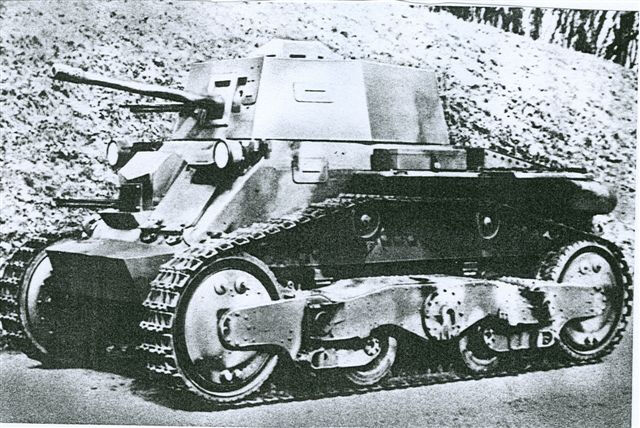

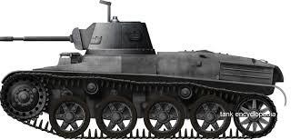

Le Straussler V4. Pas mal pour un gars qui n'y connaissais absolument rien :

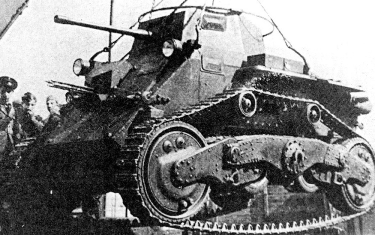

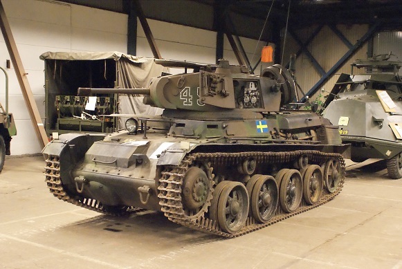

Le Landsverk L-60 (version irlandaise, sur le profil) :

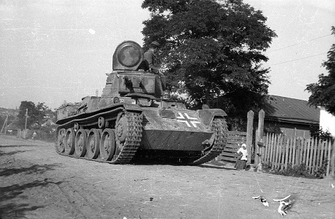

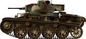

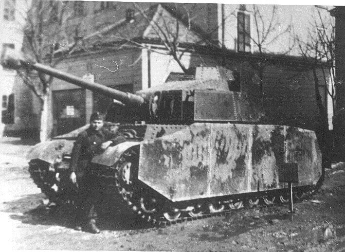

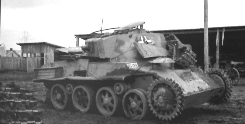

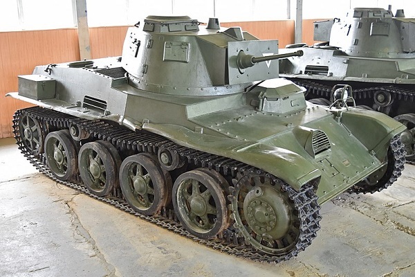

Et enfin le Toldi I/II :
Sur ce profil, admirez le Turán II en panne derrière. On y reviendra.
En photo, c'est plus parlant. Pauvre petit scarabée ...
Déjà vu ! I have been to this place BEFORE ! (Higher on the street).

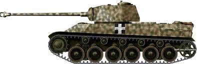

A la recherche d’un char moyen : du T-21 au Turán
Contrairement à ce que les lignes précédentes peuvent faire croire, la Honvèd n’avait absolument pas renoncé à s’équiper d’un blindé plus lourd – enfin, disons d’un char moyen. Le problème résidait une fois encore dans ses capacités d’acquisition, à défaut d’une fabrication toujours techniquement impossible. Intéressée dans un premier temps par le robuste Panzer IV – dont Berlin refuse avec hauteur la cession de toute licence – Budapest se tourne ensuite (une fois encore…) vers la Suède, cette fois pour le char Lago. Une solution en apparence élégante, que ce soit d’un point de vue technique (l’engin est parmi les meilleurs du moment), politique (un partenaire fiable et déjà connu) et même idéologique. En effet, Budapest – loin d’acter son isolement – voit dans ce choix possible la démonstration de son nouveau concept de relations internationales : le Touranisme. Une forme d’alliance idéologique des pays s’estimant exclus des grands blocs, dont la ressemblance avec le futur mouvement bien plus pragmatique des “non-alignés” du maréchal Tito n’est pas l’aspect le moins… surprenant. D’où le nom envisagé pour cette version magyare du Lago : Turán (10).
Un problème diplomatique, pourtant, enraye ce beau projet. Durant l’hiver 1938-1939, soumise à de rudes pressions diplomatiques de la part de la France et du Commonwealth afin que la Suède cesse de commercer avec l’Axe, Stockholm annule tous les pourparlers en cours avec… Budapest, dont ceux concernant le Lago. Le royaume hongrois se retrouve alors le bec dans l’eau, sans alternative hormis le médiocre M11/39 italien, que l’on commande néanmoins en 180 exemplaires, faute de mieux.
C’est finalement la “petite guerre” de mars 1939 qui offre la solution. Confrontée aux lambeaux de l’armée tchécoslovaque en Transcarpathie, la Honvèd récupère au moins un exemplaire du Skoda LT vz.35, bien connu des Allemands sous le nom de Panzer 35(t). Son évaluation s’avérant très positive, Budapest contacte Skoda, qui consent à monnayer son engin. Du coup, ayant en face d’elle – pour une fois – un industriel tout à la fois fiable et en position de faiblesse, la Hongrie se permet d’être exigeante. Le LT vz.35 est jugé trop léger. Skoda développe donc une nouvelle version, le Skoda T-21 – un vz.35 agrandi, avec un canon A11 de 47 mm, un blindage frontal de 30 mm et latéral de 16 mm. Cet engin correspond parfaitement aux besoins de la Honvèd. Et ça tombe bien, car c’est le seul choix possible !
De par la lenteur des tractations commerciales – pas du tout gênées par l’Allemagne, qui se désintéresse absolument du sujet – le contrat n’est négocié qu’en avril 1940, après sept mois de pourparlers préliminaires ! Dans cette affaire, les Hongrois se trouvent une fois encore perdants : les Tchèques occupés marchandent quand même très dur, appuyés qu’ils sont sur leurs contrats en cours avec le Reich, l’Italie et éventuellement la Roumanie. La Hongrie est contrainte d’accepter le principe d’une fabrication sous licence de 180 exemplaires (au lieu des livraisons souhaitées), et doit même patienter deux mois pour pouvoir évaluer formellement le T-21 au camp de Hajmásker, le démonstrateur étant retenu à Rome pour d’autres tests plus urgents !
L’engin – jugé fiable et facile à conduire – est finalement acquis le 7 août 1940. Il sera rebaptisé Turán. Le contrat prévoit qu’un nombre illimité de blindés pourra être produit, pour un montant fixe de 1 500 000 pengös (11). Une bonne affaire… en apparence, car dans les faits, le calvaire ne fait que commencer.
Le 19 septembre 1940, la Honvèd commande 230 chars 40.M Turán I, non à un mais bien à quatre constructeurs nationaux : Ganz (70 exemplaires), Magyar Vagon (70 exemplaires), Weiss Manfred (50 exemplaires) et MAVAG (40 exemplaires). Pareille dispersion, auprès de contractants qui ne sont même pas tous spécialistes de la chose militaire, acte un état de fait désastreux : personne n’est capable de produire l’engin !
De plus, vu que les Tchèques font traîner les choses en longueur – les liasses de plans ne sont fournies qu’en mars 1941, soit six mois après la signature ! – les militaires en profitent pour mettre leur grain de sel, afin de revoir encore à la hausse les caractéristiques du Turán I. C’est qu’on a de l’ambition pour cet engin ! A terme, il est tout de même supposé déclasser complétement le Toldi, ravalé à un simple rôle d’éclairage.
Signe des temps, l’attention se porte sur la protection, pour s’approcher autant que possible du Panzer IV Ausf. F1 : 50 mm (frontal), 25 mm (latéral), 8 mm (toit). Ce surcroit de poids emmène l’engin à 18,2 tonnes, ce qui entraîne inévitablement un changement de moteur… On passe donc du Skoda (240 chevaux), fiable et robuste, au Weiss Manfred V8 H4 de 260 chevaux à essence. Le véhicule remanié sera ensuite équipé d’une boite mécano-pneumatique à cinq vitesses avant et cinq arrière – laquelle facilite le travail du conducteur et favorise la mobilité, mais reste un peu particulière à conduire (12).
Enfin, l’arme principale est changée : le Skoda A7 de 47 mm est remplacé par le 41.M de 40 mm, avec obus perforants. Pour sa protection rapprochée, le véhicule possède deux mitrailleuses 34/40 AM Gebauer de 8 mm, avec des épiscopes rotatifs 43.M à chaque poste d’équipage.
La plupart de ces modifications sont pertinentes. D’autres améliorent même les conditions de vie, voire les chances de survie de l’équipage : des trappes d’évacuation sont positionnées sur les flancs de la tourelle, des interphones sont mis en places et l’engin dispose de deux radios R-5 (sur générateur Bosch) pour le chef de char et l’opérateur, l’ensemble étant relié à tout l’équipage par les casques 39.M.
C’est un engin magnifique qui se dessine sous les yeux des militaires hongrois, parmi les meilleurs dont une armée puisse disposer en 1940, voire en 1941. Il est donc fort regrettable qu’entre incurie industrielle et modifications incessantes, le véhicule n’ait pas pu être livré avant la fin de l’année 1942.
La douloureuse mise au point du 40.M Turán I
Dès l’été 1941, face au retour d’expérience des panzers confrontés aux SAV-41 français ou aux Valentine britanniques – tous en acier monobloc avec des caisses inclinées permettant de faire ricocher les projectiles en dispersant leur énergie cinétique – la conception matérielle du Turán, avec ses flancs verticaux fixés sur de fragiles rivets voire boulons montre déjà d’inquiétants signes intrinsèques de faiblesse. C’est qu’en fait, contrairement à ses concurrentes soviétique, américaine ou même ouest-européenne, l’industrie magyare n’est pas capable en 1941 de produire des plaques d’acier à blindage – et encore moins de couler des pièces massives, comme par exemple la tourelle du T-34. Les fonderies hongroises ne peuvent fabriquer des pièces d’une épaisseur supérieure à 35 mm. Afin d’atteindre les 50 mm jugés indispensables pour conserver une chance raisonnable de survie face à un char adverse, il faut donc… superposer deux plaques (une solution nullement prévue !), ce qui fragilise les fixations, sans résoudre les problèmes de qualité d’un acier déjà trop cassant (13).
Le 8 juillet 1941, la sortie du prototype final des usines Weiss Manfred, réalisé sous la direction de l’ingénieur János Korbuly, illustre cet état de fait. Constitué d’acier doux, alourdi par des surcharges en tout genre, confronté à plusieurs maladies de jeunesse, le Turán prototype brûle son moteur, ou peu s’en faut. Il faut tout reprendre à zéro, concevoir un nouveau radiateur, et tenter aussi de résoudre ce que les militaires hongrois appelleront « l’hypersensibilité » de la transmission pneumatique.
Deux cents modifications plus tard, le premier Turán I de série sort des chaines le 12 mai 1942. Presque à temps pour Barbarossa ! Les deux cents exemplaires sortis jusqu’à la fin de l’année auront donc le privilège de constater que leur 41.M de 40 mm est à peu près impuissant face aux KV-1 ou aux T-34 soviétiques. La comparaison lors de Typhon, malgré l’aide des Panzers 38(t) fournis par le Reich, s’avère aussi cruelle que sanglante. Les Turán – dont on découvre par ailleurs qu’ils ne démarrent pas en dessous de -20° – souffrent le martyre, même face à l’infanterie russe : bien couverte par l’artillerie, celle-ci les attaque au fusil antichar ou même avec des chiens bardés d’explosifs ! En deux mois, 57 sont perdus.
Une nouvelle commande destinée à remplacer les pertes est passée le 31 décembre 1942 – mais elle sera annulée dès mars 1943, après seulement 55 exemplaires livrés, afin d’économiser l’acier. Comme son aîné le Toldi, mais de façon juste un peu moins dramatique, le Turán I se révèle à son tour complétement inadapté au Front de l’Est. Les survivants ne sont conservés que dans la perspective d’un réarmement. Et durant les combats autour du futur Kessel de Bar, la majorité d’entre eux seront détruits ou abandonnés en panne, voire embourbés.
Caractéristiques du 40.M Turán I
Longueur : 5,53 m ; largeur : 2,44 m ; hauteur : 2,35 m. Poids en ordre de bataille : 18,70 t.
Blindage : frontal 50 mm en caisse et 50 en tourelle, latéral 10 mm en caisse comme en tourelle.
Motorisation : Weiss Manfred V8 H4 (260 chevaux).
Performances : vitesse maximum sur route 47,2 km/h ; franchissement : en coupure verticale 0,8 m, en coupure franche 0,9 m, à gué 2,2 m. Autonomie sur route 165 km.
Armement : 1 canon semi-automatique 41.M de 40 mm avec 101 obus et 2 mitrailleuses 34/40.M de 8 mm (une en tourelle, une en caisse) avec 3 200 cartouches en bandes.
Tentative de montée en gamme : le 41.M Turán II
L’insuffisance du canon 41.M de 40 mm était soupçonnée avant même la première rencontre avec un T-34. Toutefois, ce n’est pas parce qu’on connait la solution au problème qu’il est facile de la mettre en œuvre. En l’espèce, la Honvèd restait déjà depuis mai 1941 à la recherche d’une pièce apte aux missions antichars. Quelque chose de proche, au moins, du 75 mm court du Panzer IV, qui pourrait permettre de créer des bataillons proches de ceux de Tank Destroyers américains.
Cette recherche frénétique débouche finalement sur l’obusier d’infanterie de 75 mm, adaptable sur tourelle. La fabrication d’un prototype de Turán ainsi armé commence dès janvier 1942, alors qu’à cette date, le Turán I n’est toujours pas sorti des chaines ! Pour installer la pièce, il faut surélever la tourelle de 45 mm et installer un carénage en pente sur le toit. L’ensemble de ces modifications porte la masse de l’engin à 19,2 tonnes, ce qui en fait – selon la Honvèd – le premier char lourd de l’inventaire, alors qu’à l’époque le Matilda II britannique dépasse les 25 tonnes.
Engin par nature improvisé pour répondre à une problématique point trop spécifique, le 41.M Turán II est mis en production en janvier 1943, remplaçant les derniers Turán I sur les chaînes d’assemblage. On en fabriquera 70 exemplaires avant l’interruption due aux bombardements alliés. La livraison en unité attendra l’été 1943. Les Turán II permettront aux forces hongroises de participer honorablement aux combats autour du Kessel de Bar, au sein de la nouvelle 2e Division Blindée hongroise du major-général Ferenc Bisza (laquelle concentre, à cette date, la majorité des blindés de la Honvèd), face aux les armées soviétiques… puis plus tard contre la 12. Armee allemande – laquelle leur taillera des croupières, en dépit de quelques beaux succès défensifs. Les 15 survivants décomptés seront ensuite employés par sections de 3, en appui des unités d’infanterie.
Signalons par ailleurs que certains 40.M Turán I ont été convertis au standard Turán II lors d’un retour en usine pour réparation, avec parfois ajout de jupes de protection. Leur nombre reste à ce jour discuté – le chiffre le plus couramment avancé tourne autour de 18 exemplaires. Ce qui donne en tout 88 41.M Turán II, un chiffre bien faible au vu des quantités d’engins sur le front…
Improvisation et panique : le 43.M Turán III
A la fin de l’année 1943, chacun sait déjà à Budapest – sinon à Berlin – que la situation de l’Axe est dramatique. Attendu que ni les Toldi, ni les Turán – ni même, dans une large mesure, les Panzer IV et les Leopard – ne soutiennent la comparaison face aux nouveaux blindés soviétiques, le royaume magyar cherche un palliatif qui permette de défendre la Grande Hongrie en attendant les 44.M Tas, sinon la paix qu’on tente de faire dans l’ombre.
Le Reich, inquiet du chancellement de son dernier allié, propose généreusement ses Panzer IV. Bien tard, et la conversion des usines (de toute façon bombardées !) prendrait bien trop longtemps. En conséquence, et faute de mieux, la Honvèd ordonne… une nouvelle mise à niveau du Turán, cette fois-ci avec un canon long 43.M MAVAG de 75 mm – lequel est, en gros, une copie du Pak 40 allemand. Ce sera le 43.M Turán III.
Pareille adaptation nécessite de redessiner complètement la tourelle – laquelle se trouve surélevée de 30 mm et allongée de 18 cm, avec au surplus création d’une vaste trappe d’accès arrière noyant le tourelleau du chef de char. A cette date, les Schürzen sont disponibles – toutefois, pour économiser l’acier et réduire le poids supplémentaire, elles sont grillagées. Une particularité hongroise qu’on retrouvera sur nombre de canons automoteurs. Le Turán III augmente également son blindage frontal, porté à 80 mm à l’aide de trois plaques superposées.
Différence fondamentale avec le 41.M Turán II : le standard Turán III est supposé s’appliquer à l’ensemble des chars existants par refonte ou remplacement de tourelle, et ne représenter en aucun cas une nouvelle production. On mesure ici les expédients à laquelle en était réduite l’armée hongroise, obligée de produire en connaissance de cause des chars obsolètes dans la lointaine perspective de les “refitter” plus tard…
Le prototype du Turán III sort des ateliers en décembre 1943. Ce lourd engin (23,3 tonnes), est moins motorisé à la tonne qu’un Panzer VI Tiger ! De plus, lors des premiers tirs, les gaz du MAVAG de 75 saturent l’habitacle et intoxiquent l’équipage. Il faudra une fastidieuse mise au point… En pratique, aucun 43.M de série ne sera jamais produit, faute de temps et d’acier.
Caractéristiques du 43.M Turán III
Longueur : 5,53 m ; largeur : 2,44 m ; hauteur : 2,38 m. Poids en ordre de bataille : 23,30 t.
Blindage : frontal 75 mm en caisse et en tourelle, latéral 13 mm en caisse comme en tourelle, +5 mm avec Schürzen.
Motorisation : Bussing NAG L8 V/36 T (155 chevaux).
Performances : vitesse maximum sur route 37 km/h ; franchissement : en coupure verticale 0,8 m, en coupure franche 0,9 m, à gué 2,2 m. Autonomie sur route 165 km.
Armement : 1 canon semi-automatique 43.M de 75 mm avec 32 obus et 2 mitrailleuses 34/40.M de 8 mm (une en tourelle, une en caisse) avec 3 000 cartouches en bandes.

Sinon ... Quelques photos ?

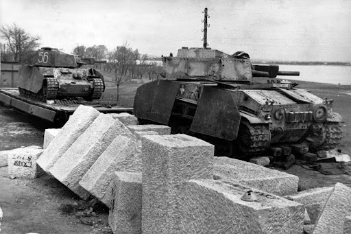

Déjà du Toldi Détruit :
L'unique survivant Toldi II à Moscou :

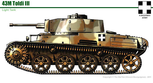

Le 43.M Toldi III - n'a jamais existé donc, et dans ce domaine les profils sont tes amis.

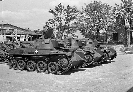

Le Lago Suèdois. Les suédois ont toujours eu une discrète mais efficace industrie de défense.
Le T-21 donc ...
Lequel deviendra la dynastie des Turán. Je vous met 3 profils de maquettes côte à côte, vous verrez bien l'évolution.
Le Turán I
Le Turán II
Le Turán III

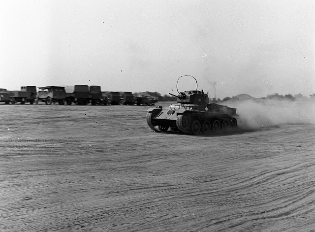

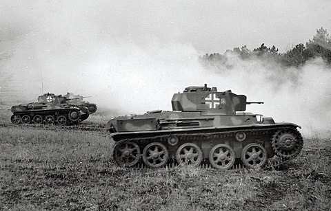

Quelques vues en opérations.

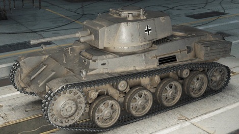

Et enfin le le 44.M Tas. Jamais produit, comme on l'as dit. Un air de Panther.
