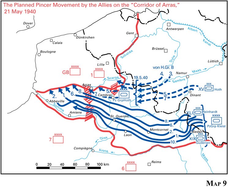

Merci pour ces réflexions, car elles posent la question de la suite pour 1 à 3 jours de perdus pour les 5, 7, 10.PzD et l'IRD sur les flancs. Mais à contrario au centre il n'y pas de 2e DCr et de 1re DLC pour retarder les 1, 2, 5 et 8.PzD.
Nous pourrions avoir :
- Un couloir de blindés jusqu'à la mer plus étroit le 20 mai si il n'y a pas de HaltBefehl Ou une arrivée à la mer retardée si le HaltBefehl du 17/19 mai est respecté car il faut éliminer les nouvelles contre attaques de la 4e DCr au Sud et probablement de la 1re DLM au Nord.
- Des positions fortes non prises par les allemands : Maubeuge au Nord, et le massif de St Gobain au sud ou du moins pas sans combat et donc perte de temps.
- Pas ou moins de poches Allemande au Sud de la Somme qui faciliterons ultérieurement Fall Rot voire des poches Françaises au Nord de la Somme
- Et tout cela pouvant donner une réelle contre attaque alliée depuis le Nord (Arras) et le Sud sur la Somme pour donner des cheveux blancs au moustachu.
