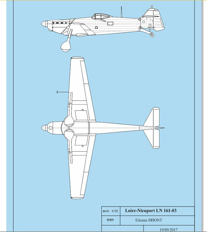

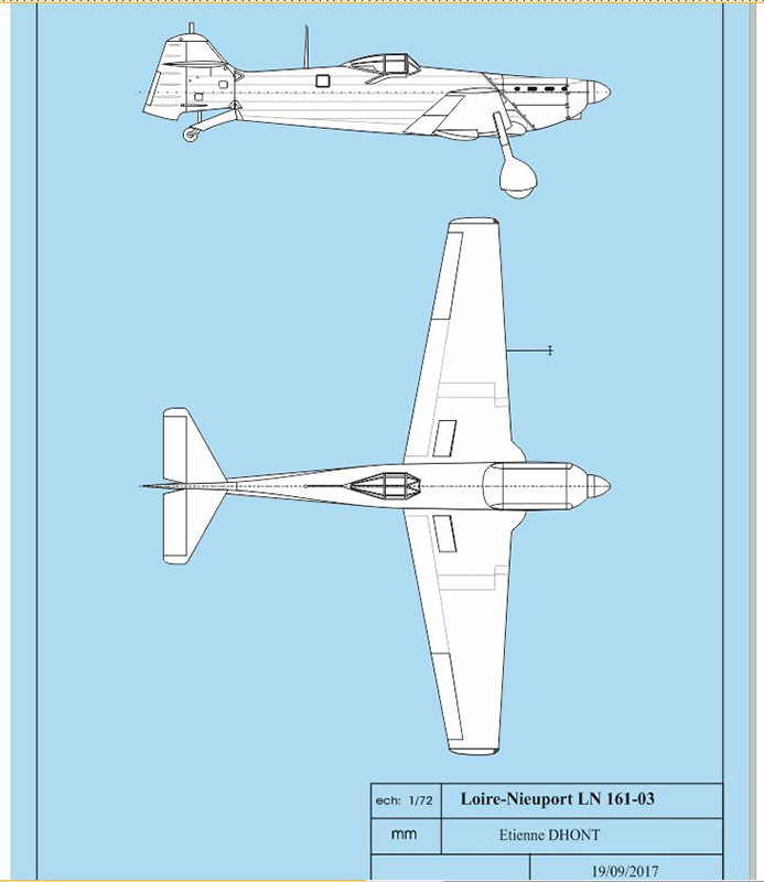

A force d'être intrigué par le LN-161, j'ai voulu voir ce que pouvait donner une version améliorée du bestiau.
En partant du "plan" dessiné dans Air Magazine, j'ai commencé à retracer avant de rapidement m'apercevoir que le "plan" en question était ... Comment dire?... Sujet à caution!
J'ai donc repris l'ensemble de la chose en retravaillant sur les données dimensionnelles et les photos trouvées ça et là, et notamment dans le magazine en question. Pourquoi ai-je obtenu quelque chose de fondamentalement différent, ça je l'ignore, mais nous n'avons pas dû avoir les mêmes méthodes de dessin.
Côté droit et dessus:
Côté gauche et dessous:
Maintenant, je peux extrapoler une version uchronique, mais de ce que j'ai commencé, il n'y avait pas grand-chose à faire sur le cellule même.
Première chose, mettre des volets de courbure au lieu de volets d'intrados, solution pour éviter le décrochage des filets d'air en position volets sortis.
Je pensais devoir bouger les radiateurs d'aile, mais même pas, ils peuvent rester là, et au besoin être agrandis en largeur pour les calories d'un 12Y51 ou 12Z!
Enfin, le plus visible sera la dérive à agrandir pour satisfaire le CEMA: La barre sur la dérive a été ajoutée pour éviter l'écrasement du cockpit en cas de retournement, autant aller jusqu'à agrandir (et la modifier pour faire plus joli, aussi! Very Happy )
Messages: 1947
MessagePosté le: Mar Sep 19, 2017 15:33    Sujet du message: Répondre en citant
C'est une impression ou le pilote est bien en arrière du point d'équilibre de l'appareil?
Si oui, cela donnerait des sensations particulières au pilote je pense.
