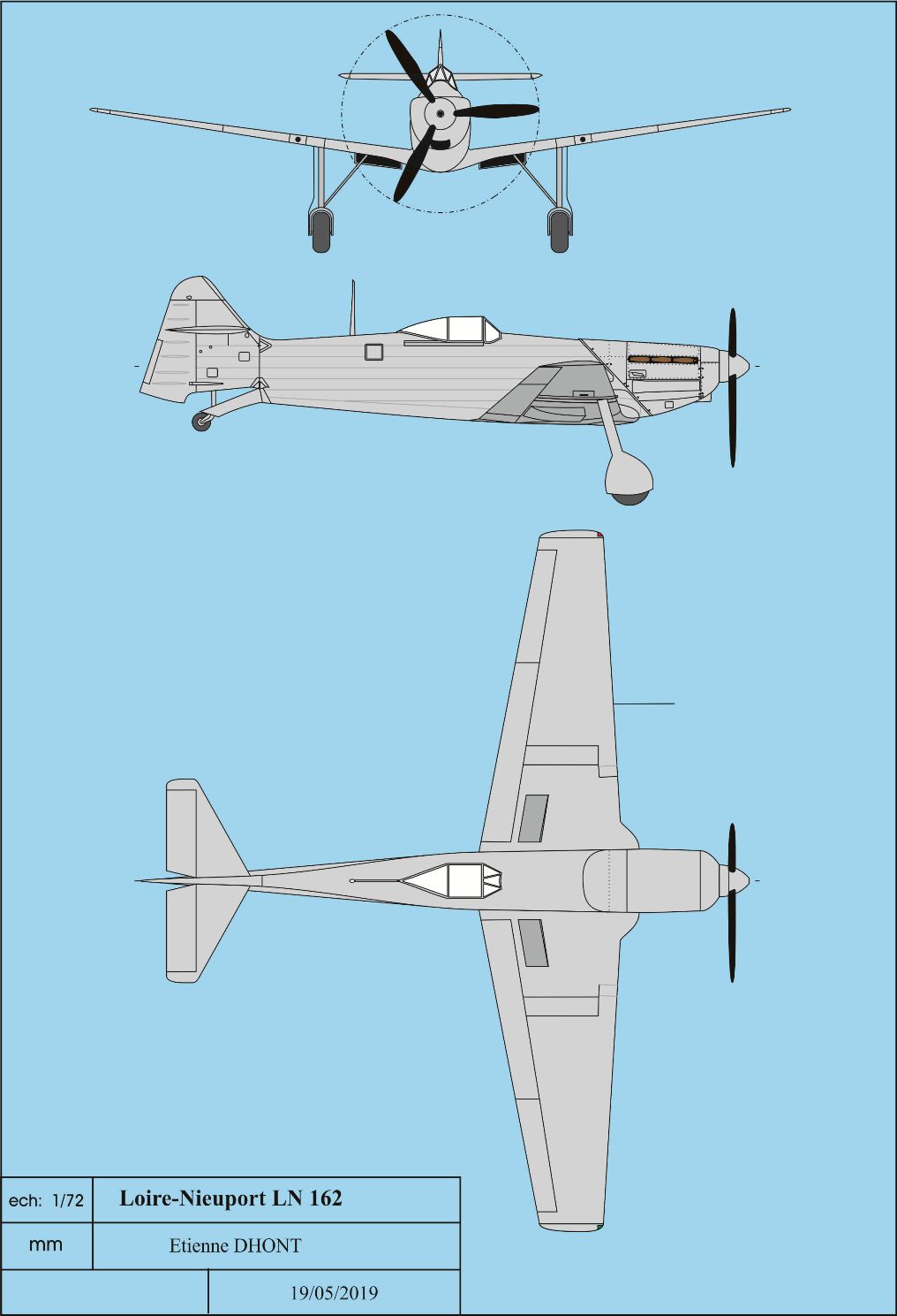

La personne du blog m'ayant demandé un dessin d'un LN-163U, j'en ai profité pour finir le LN-162 à moteur 12Y45...

Hum, faudrait peut-être que je gonfle un peu les traits, le passage en photo diminue la précision...
edit: Là, c'est mieux. Va falloir que j'y songe pour mes autres dessins.

Une petite remarque : les ailes me paraissent très fines à l'emplanture.
À propos, est-ce que quelqu'un sait quel profil a été utilisé ?
Raison du bossage des roues par dessous, mais c'est difficile à rendre en plan
Euh… Veux-tu aussi dix balles et un Mars? Laughing Laughing Laughing

Quelques remarques sur le plan:
Les radiateurs d'ailes, avec sortie sur l'extrados, ont été essayés par Dewoitine en 1938 ou 39. Ils accroissent considérablement la traînée (+ 0,5 de 100 Ci, voire plus). De plus, l'absence de piège à couche limite vient aggraver le problème. De plus, la sortie sur l'extrados vient sans doute perturber l'efficacité des volets. Si l'on veut utiliser l'effet Coanda, il faut autre chose que des trappes sur l'extrados. On ne savait pas faire en 1939, et en fait on ne sut pas avant les années 1960...
La verrière "goutte d'eau" était une bonne idée mais effroyablement mal réalisée. Les goulottes et rails divers coûtent encore au moins 0,3 points de 100 Ci.
Notez que sur un avion de petite taille, comme un chasseur, la moindre imperfection a des effets catastrophiques.
Le rejet du Nieuport ne fut pas sans raisons. La variante de bombardement en piqué souffrait des mêmes défauts, mais l'avion était plus grand. Cependant, il eut pu être plus rapide d'au moins 50km/h avec une meilleure aérodynamique.
Les ingénieurs de LN étaient historiquement un peu fâché avec l'aérodynamique, alors que certaines de leurs idées étaient effectivement avancées. Dommage....

L'effet Meredith qui fit du P-51 la merveille que l'on sait, c'est pas un peu comme l'effet Coanda ?
Le P-40 et le MS-406 avaient ce problème de trainée du radiateur, dont le P-51 (et NAA) transformèrent en atout, en poussée.
D'après Le Fana de manière générale la France était vraiment à la ramasse sur le plan aérodynamique dans l'entre deux-guerres, quand les américains avec le NACA étaient en bonne position.

A la ramasse? Ce doit être pour ça que Caudron a remporté les National Air races aux USA…
Le NACA a établi par mesures des profils, mais sans pouvoir en extrapoler les possibilités; ça n'a été d'utilité pour tous ceux qui savaient les interpréter. Curtiss y avait accès, et comme tu dis, le P-40 était un piège aérodynamique.
D'ailleurs, à l'époque, tous les ingénieurs pouvaient se valoir sur le plan aérodynamique. Mettre en avant ceux de Dewoitine, dont le SCx déplorable du D.520 a largement été commenté dans l'annexe BY5 me fait sourire.
Ceux de Loire-Nieuport avaient trouvé une idée, sans pouvoir l'exploiter correctement pour les volets. Je le répète: Des volets de courbure à la place de ceux d'intrados résolvaient le décrochement à basse vitesse. Et ce type de volets est arrivé quasiment dans la même période.
Au fait, le soufflage de l'extrados EST une forme de piège de couche limite, bien meilleure en Cx que les micro-dérives ou les profilés de Junkers, utilisables seulement aux basses vitesses.
Pour la verrière, je me disais justement en revoyant celle du LN40/41 qu'ils avaient amélioré la chose par rapport à celle du LN161, et qu'il faudrait que j'incorpore cette verrière au dessin.
edit: Voilà, c'est fait.
Hum, pas d'effet Coanda possible avec des volets d'intrados qui, par définition, induisent un décrochage énorme ; les volets de courbure, comme le mentionne Etienne, permettent d'utiliser cet effet.
La verrière goutte d'eau du LN 140 n'était pas aérodynamiquement parfaite (elle présentait une rupture juste après le pare-brise là où les verrières anglaises de 1943 avaient un renflement qui le prolongeait) mais fut supprimée sur les LN 161 pour cause de vibration à haute vitesse, dommage mais probablement pas insurmontable si l'appareil est choisi.
Fantasque a écrit:
Le rejet du Nieuport ne fut pas sans raisons. La variante de bombardement en piqué souffrait des mêmes défauts, mais l'avion était plus grand. Cependant, il eut pu être plusrapide d'au moins 50km/h avec une meilleure aérodynamique.
Fâchés avec l'aérodynamique en ayant produit un appareil nettement plus rapide que ses concurrents et montant infiniment mieux ? Hum again... Wink
Rejeté non sans raisons, sans doute, mais étaient-elles bonnes. Je persiste à penser que non, le choix du MS 405 étant un très mauvais choix à l'époque ne satisfaisant pas à plusieurs exigences du programme.
Le LN 40/401 n'est pas beaucoup plus grand que le LN 161, il a la même longueur et une masse à peine plus importante. En revanche ses ailes sont beaucoup plus grandes et en ailes de mouettes inversées, ce qui peut changer des choses aux écoulements. Mais, encore une fois, je n'ai vu nulle part qu'un LN 4xx ait été victime d'un décrochage dû à ses radiateurs (bombardement en piqué, appontage, tout ça...)
